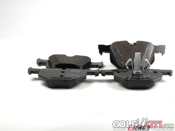

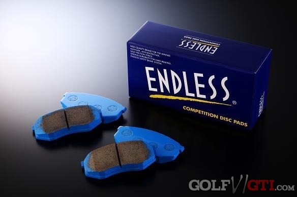

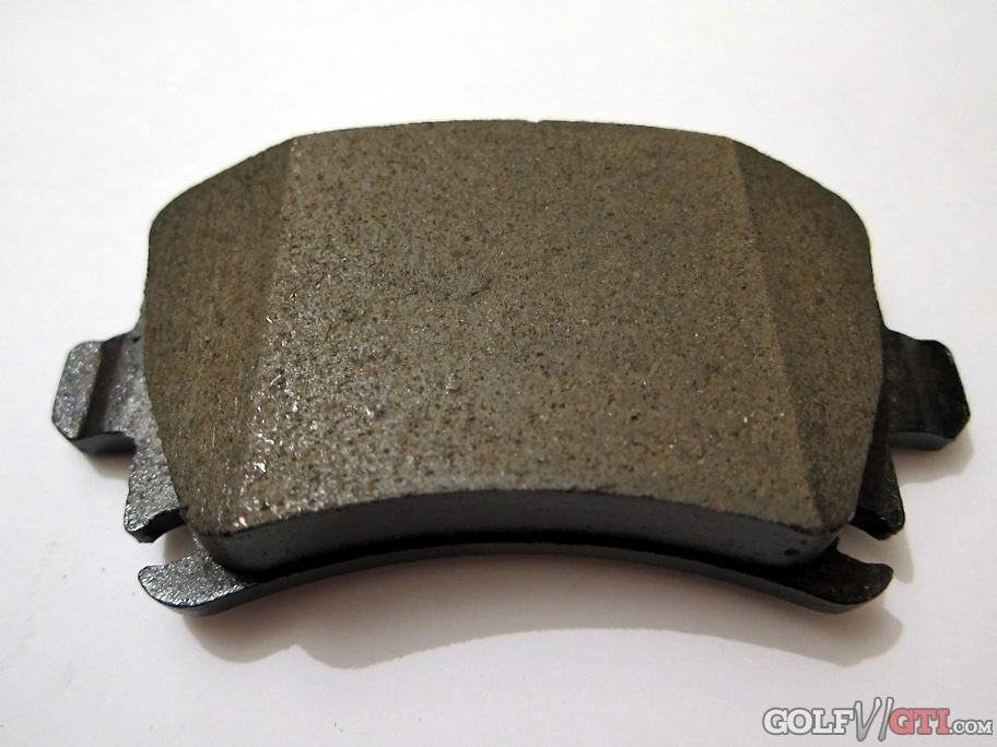

ps:
Auch die Serienbeläge und die von Ate sind im Neuzustand (sogar stark) angefast.
Das kann man fast schon nicht mehr Fase nennen:
[Bild: i_14_2582_0_61_1331213995_8982.jpg]
[Bild: i_14_2582_0_61_1331213996_2934.jpg]
[Bild: i_14_2582_0_61_1331213996_4299.jpg]
oben ein Ate Ceramic, dann ein Satz Textar für BMW und zuletzt sogar ENDLESS
Wenn Bruce es nicht gerade geschrieben hätte, hätte ich es getan.
Vor dem gerade beschriebenen Hintergrund, steht ja wohl außer Frage, dass das Brechen der Kanten kein Problem ist. Da geht wahrscheinlich bloß die Garantie des Herstellers flöten.
