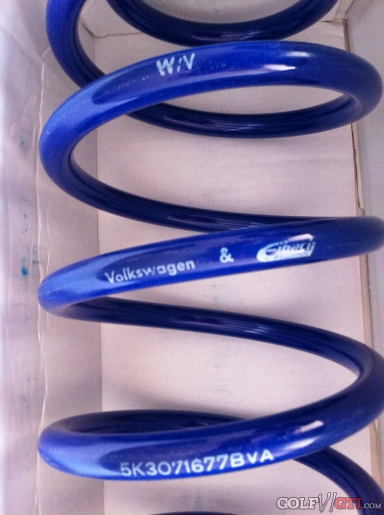

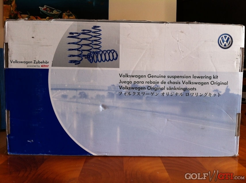

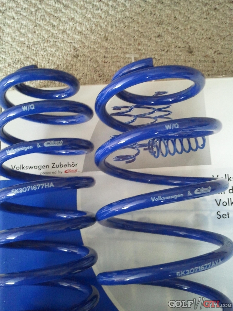

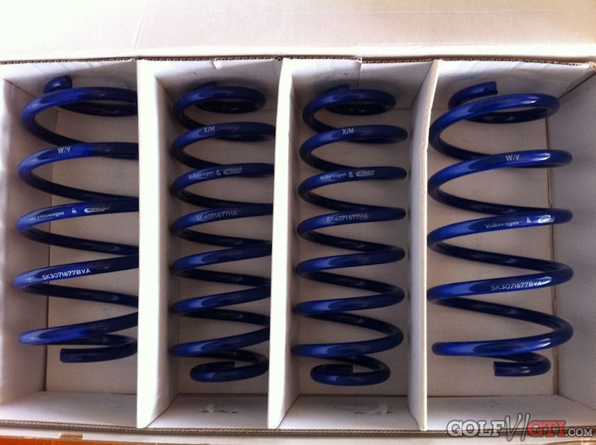

RE: Vergleich Eibach Pro Kit vs H&R Federn - Mindhunter - 02.03.2012 11:45 Habe das Eibach Pro Kit, also nicht über VW Zubehör bezogen. Ob die VW und Eibachfedern wirklich exakt identisch sind kann ich nicht sagen, wird aber ja von vielen behauptet. Bilder mache ich am Wochenende. Aber habe derzeit nur 16" montiert. Kann aber ein vorher/nachher Vergleich hochladen. Evtl. hat ja jemand die Teilenr, der VW Federn aus dem Gutachten. Dann können wir ja vergleichen. AW: Vergleich Eibach Pro Kit vs H&R Federn - Hanni82 - 02.03.2012 14:49 Die nummer der vw eibach version ist 013 071 677 der endbuchstabe je nach achslast kann varieeiren an der va DAS GUTACHTEN BEZIEHT SICH NUR AUF eibach nichts von Vw erwaehnt.Der Kartong ist anders.Die Federn sind blau und es steht vw eibach drauf. RE: Vergleich Eibach Pro Kit vs H&R Federn - the bruce - 02.03.2012 16:47 Die sind zwar für den Golf VI, aber die sehen ja genauso aus: ![]() ![]() ![]() ![]() RE: Vergleich Eibach Pro Kit vs H&R Federn - Mindhunter - 02.03.2012 18:25 Also die Federn von Eibach selbst sind schwarz und haben VA 11-79-004-01 und HA 11-15-001-01 im Gutachten. Achslast 105okg VA und 770kg HA. Scheinen also vllt. doch anders zu sein. Schade das ich meine schon eingebaut habe, sonst hätte ich mal die Länge messen können. Von der Form aufjedenfall identisch. Seh grade. Im Gutachten steht die Länge drin. HA 296mm und VA 276mm. Jetz müsstet ihr nur noch die Maße der VW Federn mal angeben. AW: Vergleich Eibach Pro Kit vs H&R Federn - Hanni82 - 03.03.2012 01:14 Sind dann wohl anders 271 fuer va bei gleichet achslast hinten 296mm.bin ich jetzt tiefer?:-) RE: Vergleich Eibach Pro Kit vs H&R Federn - the bruce - 03.03.2012 01:32 Die unbelastete Länge ist nur ein Parameter. Der andere ist die Federrate ( = Härte ). Wenn man letztere nicht kennt hilft nur ein Vergleich montiert am Auto. Allerdings sollte es hier im Forum doch auch einige Roccos mit den VWZ-Federn geben und auch Bilder und Höhenangaben. Hier sind die Jungs von den Fahreigenschaften der VWZ-Federn extrem überzeugt (VW Zubehör = Volkswagen Driver Gear): http://www.golfmk6.com/forums/showthread.php?t=12098 http://www.golfmk6.com/forums/showthread.php?t=33430 http://www.golfmk6.com/forums/showthread.php?t=33229 RE: Vergleich Eibach Pro Kit vs H&R Federn - Casi - 03.03.2012 06:56 Also ich persönlich habe die verbaut und bin eigentlich sehr zufrieden mit den VW Eibach Federn. Die Tieferlegung ist dezent, könnte aber auch etwas mehr sein. Von Härte und Komfort ist kein großer Unterschied zum Original Fahrwerk zu spüren von meiner Seite. Wer Bilder sehen will, kann sich gern in meinem Showroom umsehen... http://www.iroc-forum.de/showthread.php?tid=15852 RE: Vergleich Eibach Pro Kit vs H&R Federn - ullirocco - 08.03.2012 18:25 Habe nun auch meinen Rocco mir H+R Federn tiefer gelegt . Ich bin absolut begeistert . Mit Serienfedern war ständig Unruhe und leichtes Poltern aus dem Heckbereich zu vernehmen . Jetzt ist Ruhe . Der Wagen liegt satt , still und super verbindlich , auch bei höherem Tempo , auf der Straße . Der Rocco sollte so serienmäßig sein . Ich kann H+R Federn nur empfehlen . RE: Vergleich Eibach Pro Kit vs H&R Federn - Rocco_Lev - 10.03.2012 14:34 Hey Leute , mein Rocco soll nun auch tiefer... bei den H&R Federn , da wird mir aber vom hersteller nur 30mm 35mm angeboten, könnt ihr mir mal sagen wo ich bitte 35mm 35mm herbekomme oder meinen die 30-35 für beide achsen gleich? 29013-1 VW Scirocco, Typ 13, auch für Fahrz. mit DCC, bis 1020kg VA-Last Farbe schwarz, Tieferlegung [mm] 30-35, Baujahr: ab: 08.2008 29013-2 VW Scirocco, inkl. R Typ 13, auch für Fahrz. mit DCC, ab 1021kg VA-Last Farbe schwarz, Tieferlegung [mm] 30-35, Baujahr: ab: 08.2008 RE: Vergleich Eibach Pro Kit vs H&R Federn - Console - 04.05.2012 17:34 (10.03.2012 14:34)Rocco_Lev schrieb: ... bei den H&R Federn , da wird mir aber vom hersteller nur 30mm 35mm angeboten, könnt ihr mir mal sagen wo ich bitte 35mm 35mm herbekomme oder meinen die 30-35 für beide achsen gleich? Das würde mich auch interessieren, denn meiner soll jetzt auch tiefer. Komischerweise kann oder will mir mein VW-Händler nur die H&R-Federn für meinen 155 kW mit DCC anbieten? Und die Eibach aus dem Online-Zubehör-Shop von VW sind auch alle ausdrücklich nicht für Niveauregulierung (oder ist damit nicht DCC gemeint?). Wie sieht es mit der Tiefgaragentauglichkeit der H&R 30/35 aus? Muss ich mir da Sorgen machen, da meiner immer bei uns im Haus in die Tiefgarage muss (und soll)? Sind die H&R "von VW" auch blau? oO(Wieso überhaupt blaue Federn ?) Grüße, Georg |
