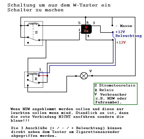

Du musst nur ein Relais an den Taster anschließen, schon hast du einen Schalter. Anders ist das bei denen auch nicht Wink
[Bild: relais%20schaltung.jpg]
RE: Körperschall Aktuator im 1.4er - Moschi - 23.07.2012 18:17
Sowas hatte ich mir auch vorgestellt! Wink Mangelte leider noch an der technischen (theoretischen) Umsetzung in meinem Hirn Big Grin
Nach was such ich denn, wenn ich die beiden Relais irgendwo bestellen will? Hatte zufällig heute auch mal gesucht, aber hätte jetzt nicht sagen können das dieses dann für o.g. Schaltung geeignet gewesen wäre.
Für Hilfe wäre ich dankbar Wink Dann hol ich mir nämlich erstmal nen billigen Taster bei VW und bestell mir nachher nen individuellen Deckel dazu (ja das geht).

RE: Körperschall Aktuator im 1.4er - Moschi - 23.07.2012 20:13
Wofür braucht man ein Stromstoßrelais und noch ein normales Relais? Das leuchtet mir nicht ein - oder ist das zweite Relais das, was in seinem Taster schon da ist um die "ON" Beschriftung leuchten zu lassen?
Hast du vielleicht mal nen Link zu Conrad oder Reichelt?
Tante Edit:
Ah...das zweite Relais ist falls man eine Quelle schalten möchte, die abhängig von einer "Bedingung" (Bsp. Licht an) schaltet und sonst nicht.
Die einfache Variante (und logische Wink) ist die hier:
[Bild: relais%20schaltung2.jpg]
Da kann man einfach nur ein/aus schalten Smile
