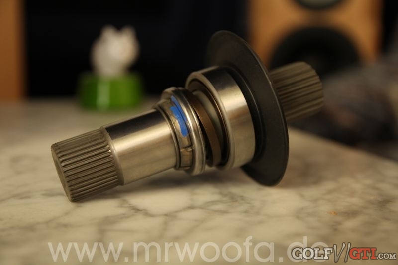

Ich glaube Volker ist auch noch dran.
So sieht die Steckwelle aus: ![]() Gruß, Holger ![]() ![]() „Wenn ich die Menschen gefragt hätte, was sie wollen, hätten sie gesagt: schnellere Pferde.“ Henry Ford |

SO, für euch noch ein paar Bilder mit Maßen von den "Schalterkomponenten":
365mm Gesamtlänge, 330mm bis Ende Lagersitz: ![]() ![]() ![]() ![]() meinR |

Hier Bilder von der LMS Welle:
![]() Uploaded with ImageShack.us ![]() Uploaded with ImageShack.us Maß Getriebeseite bis Lager 300mm Gesamtlänge 410mm Habe eben bei einem Autoverwerter angefragt wie das Maß von Anfang bis Lagersitz bei der Tripodeversion (DSG) ist, wenn das gleich ist sollte die TDI Welle beim EA113 DSG passen. Die Schalterwelle könnte aber auch passend sein so wie das von den Maßen aussieht. |

TDI DSG Welle:
Maß von Getriebeseite bis Lager 300mm Gesamtlänge ca 370mm Demnach ist es anscheinend egal ob man die TDI oder DSG Version bei einem EA113 mit DSG nimmt. |
