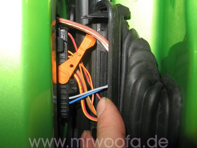

Du weißt schon das die Kabel nicht mehr direkt durchgehen wie früher oder? Da sitzt jetzt en Stecker auf beiden Seiten des Bleches wo die Kabel ran gehen...musst dir wohl nen Loch suchen oder Bohren ^^

Och neee, wie doof ist das denn? Habe bisher die Anleitung zum Ausbau von MrWoofa angeschaut. Er zieht das kabel für seine Lautsprecher über diesem Stecker lang in den Innenraum, das werde ich auch mal versuchen. Wenn das nicht geht, hilft wohl wirklich nur bohren.
Aber möglich ist es schon, das Kabel im Fußraum in Empfang zu nehmen, oder?
Also wie du auf dem Bild bei Mr. Woofa siehst sind nicht alle Pins an dem Stecker belegt...
[Bild: a011_ls_kabel.jpg]
In ETKA sind dafür folgende Kabel vorgesehen:
http://www.abload.de/img/etka_trbaum8ny7t.jpg
000 979 025 E
Die müssten Plug n Play sein. Plus und Minus der LED ans Kabel (kann man in der Mitte durchtrennen und schon hat man die 2 Pins getrennt Wink )

Ansonsten könntest du die Dinger auch einfach an die Beleuchtung der Fensterheberschalter klemmen...dann musst du gar nicht raus aus der Tür mit nem Kabel in den Innenraum...

(17.08.2012 13:37)baschti schrieb: [ -> ]Also wie du auf dem Bild bei Mr. Woofa siehst sind nicht alle Pins an dem Stecker belegt...
000 979 025 E
Und für die Innenseite brauchst du dann:
000 979 020 E
Für den Stecker der im Innenraum ist. So wäre es meiner Meinung nach am Sichersten wenn man schon so nen Schmu macht wie die Fußraumbeleuchtung nehmen Wink
Alle Angaben ohne Gewähr ^^
