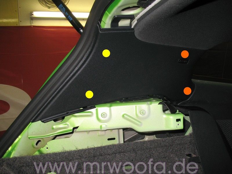

http://www.mrwoofa.de/carhifi/mein_sciro...-saule.jpg
Dann die 5 Clipse der Kunststoffleiste am Dachhimmel zwischen den C-Säulen ausclipsen, danach kann man die C-Säulenverkleidung losclipsen, zuerst das Airbag Schildchen mit einem dünnen Schraubendreher oder einer Plastikkarte unten aushebeln, dahinter befindet sich ein Metallclips (orange markiert), den man mittels Schraubendreher entriegeln kann, einfach die Lasche zur Seite drücken und die Verkleidung dort abziehen. Der untere rechte Clips ist in die Seitenverkleidung gesteckt, deshalb muss das alles los, anders bekommt man es zwar auseinander, aber nicht wieder zusammen. Gelb sind 2 Kunststoffclipse die recht einfach gehen.
