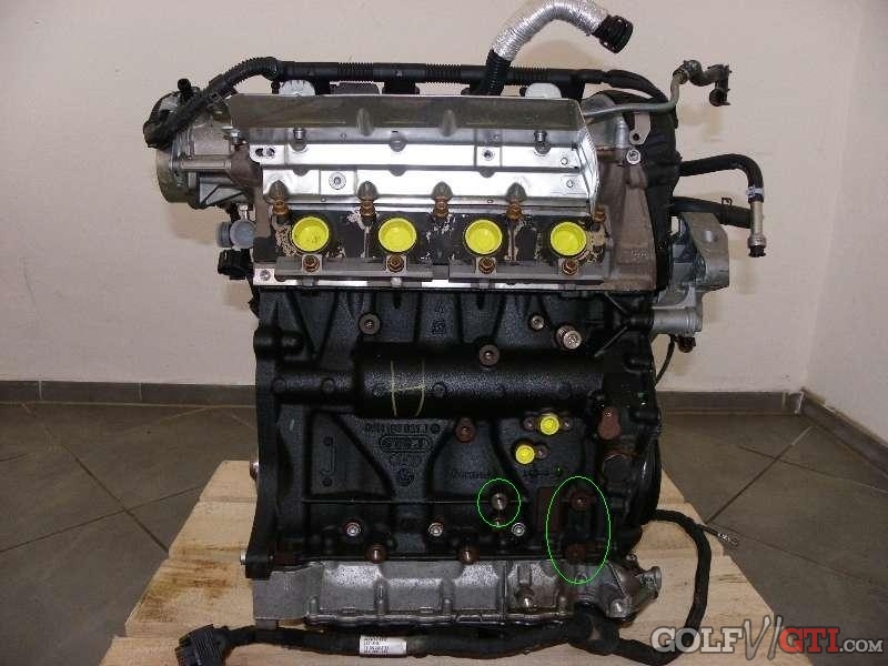

Wenn ich mir hier den Motorblock anschaue, und den Lagerbock auf der ersten Seite kommt mir die Frage auf an welchen Gewinden dieser befestigt wird?
[Bild: OLIVE.show_image?f_m=NDH000&f_ba...;f_imgnr=4]
[Bild: i_14_5796_0_61_1311505177_2705.jpg]
[Bild: i_14_4632_0_44_1311528375_4854.jpg]
WOW das ist doch mal ne Ansage jetzt ! DANKE!!!
512€ für ne Welle... die spinnen, die Wolfsburger...
Also dir Punkte die du eingekreist hast stimmen nicht überein.
An dem linkern gewinde, das du grün markiert hast hängt ja breits was dran. Das was du dann bei der nahaufnahme rot eingekringelt hast, das ist auch viel weiter oben.
Am Bild vom Motorblock rechts unten die Aufnahme hat bei dem Motor von der nahaufnahme garkein Gewinde?

Gustav, ich habe auch nur diese Bilder und die Teile nicht im Original vor mir
liegen.
Es ist nun wohl das Sinnvollste wenn alle Interessierten mal eine Hebebühne
aufsuchen, eine Lampe in die Hand nehmen und selbst gucken wie's da unten
aussieht. Am besten er/sie/es macht dabei auch gleich ein paar Bilder. Wink
Ich wette die Gewinde sind bei allen EA113 und EA888 vorhanden, schon weil
es die geteilte Welle definitiv bei diversen Golf V, Touran, A3, TT mit diesen
Motoren (und dem 2.0 TDI ohne DPF) gab bzw. immer noch gibt und vermutlich
auch bei weiteren Modellen wie Eos, Octavia oder Passat.
Und es spricht auch viel dafür, dass die Möglichkeit genauso bei den 2.0 TDI
besteht, nur gibt es da ein Platzproblem wenn ein Partikelfilter vorhanden ist.
Machbar ist der Umbau also auf jeden Fall. Die Frage ist in meinen Augen einzig
und allein welchen Aufwand das darstellt. Wink

Hab heute den Rocco aufm Wagenheber gehabt, die Bohrungen im Block sind be mir vorhanden (200PS TSI, MJ 2010, müßte also der EA 888 sein).
[Bild: rocco_bohrungen_motor.jpg]
Bei der Gelegenheit mal die linke Antriebswelle angeschaut - die wird niemals irgendwo anschlagen können, wenns also rechts genauso ist - Problem 100% gelöst. Teilenummer hab ich da die 1K0 407 271 EE die müßte dann ja auf der anderen Seite auch passen wenn die Zwischenwelle drin ist, weil ist die TAUSCHTEILNUMMER für 1K0407451TX (was auch immer EE und TX zu bedeuten haben).
