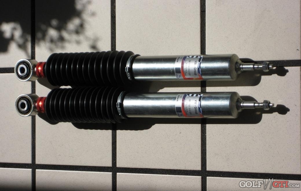

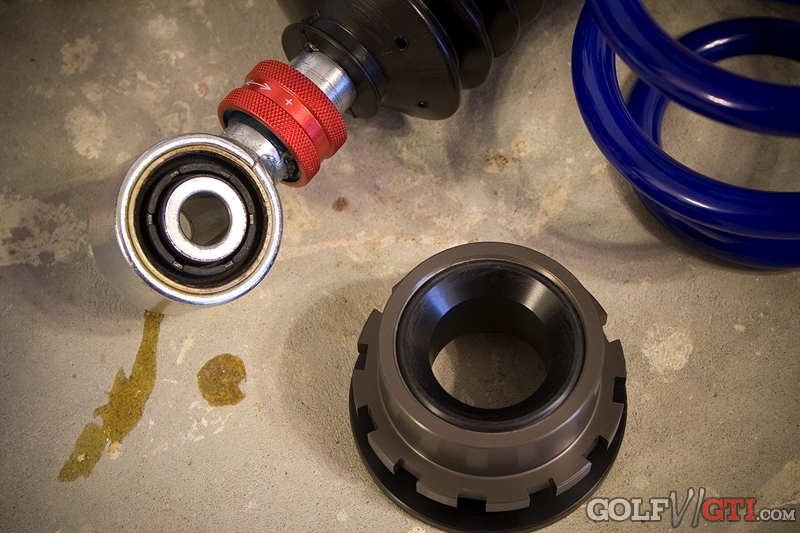

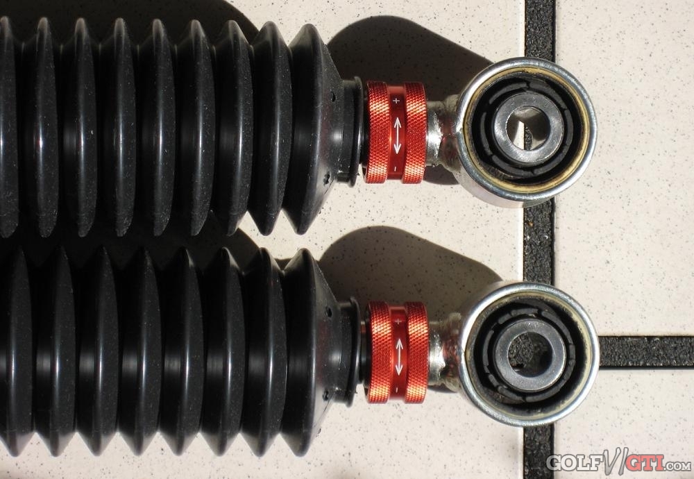

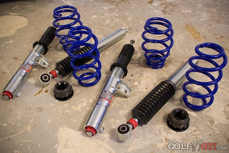

[Bild: i_14_5889_0_113_1312806474_7092.jpg]
[Bild: i_14_5889_0_113_1312806475_6984.jpg]
[Bild: i_14_5889_0_113_1312806475_2695.jpg]

Die Bilder der einzelnen Komponenten oben stammen von dem selben User (Apex Twin).
